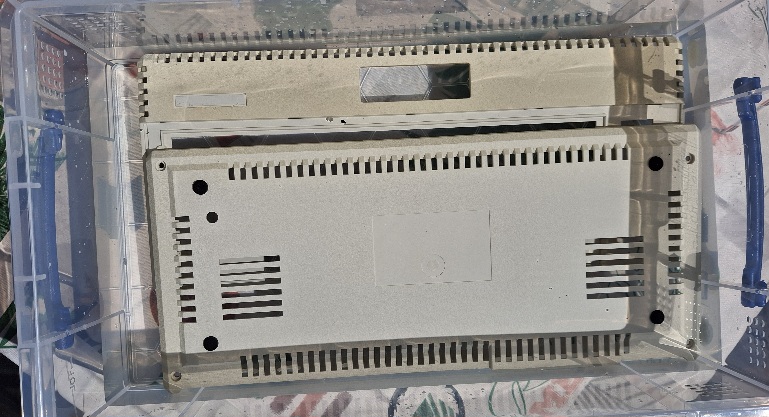

. Kleiner Tipp zum passenden Behältnis für die Bleich-Aktion:
Für 600/800XL sowie 1050 bieten sich die "Really Useful Box 12l" an: https://www.bueroshop24.de/really-useful-box-aufbewahrungsbox-253864
Da passt das Gehäuse wunderbar rein und es lässt sich genau mit 5l Peroxyd bedecken. Evt. muss man noch 1/2 - 1 Liter Wasser nachfüllen, aber das ist bei 12% H2O2 kein Problem von der Verdünnung. Und die Kiste hat einen Deckel. (Ich habe zur Sicherheit ein kleines Loch in den Deckel gebohrt, damit die Gase entweichen können.
Für XE Gehäuse muss man die 11l Boxen verwenden, da die XE Gehäuse tiefer sind und nicht in die 12l Box passt. https://www.iwonatec.com/de/product!really-useful-box-11-liter---456-x-356-x-120-mm---transparant-
Ich verwende die "Really Useful Boxen" auch für die Aufbewahrung meiner Rechner. So passt in das 6l Modell genau ein 600XL oder 800XL https://www.iwonatec.com/de/product!really-useful-box-6-liter---465-x-270-x-85mm---voor-c4-enveloppen---transparant

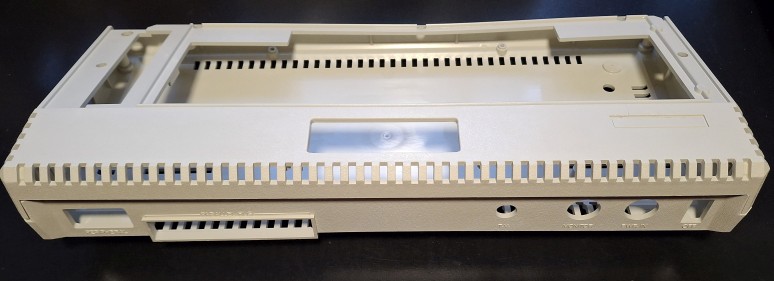

Die Ergebnisse der Bleichaktion können sich wirklich sehen lassen.

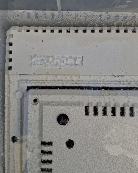

. Beim dritten Gehäuse hat jetzt die Wirkung spürbar nachgelassen. Selbst nach 12 Stunden in der Sonne (Davon mindestens die Hälfte in der direkten Sonne) ist der Gilb noch nicht ganz weg. Werde ich wohl morgen nochmal einen halben Tag nachbehandeln müssen.

... dass die Lösung beim zweiten Gehäuse nachgelassen hat war eine Fehleinschätzung. Es hat sich nur wieder gezeigt, dass die Kunststoffe sehr unterschiedlich sind.
Die letzten beiden Gehäuse waren bereits je nach 4-5 Stunden wieder von der Bräune befreit.

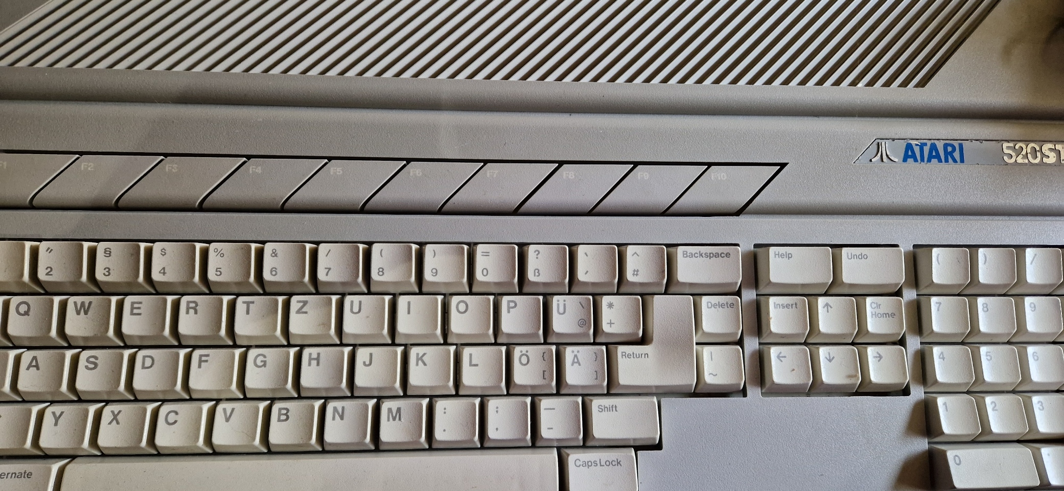

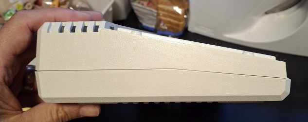

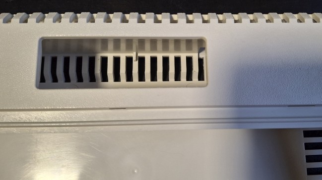

Ich habe am Wochenende auch meine ersten Versuche mit flüssigem H2O2 gemacht. Das erste Gehäuseoberteil ist ganz gut geworden. Bin jetzt am zweiten dran. Wie bekommt man zerstörungsfrei den unteren Aufkleber ab? Braucht man Sonne zum bleichen oder geht das auch im dunklen Keller?
VG Jürgen

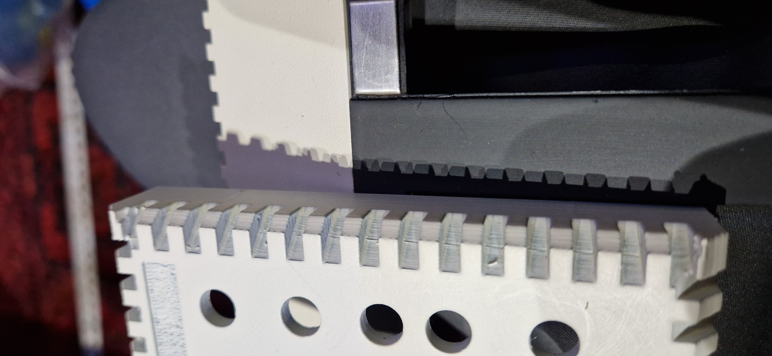

Bild 1: vorher (dann Spülmaschine und bleichen) Bild 2: nachher Bild 3: nächstes Gehäuse bei der Arbeit
. Sieht doch schon ganz gut aus. Ja, Sonne wird benötigt. Je mehr, umso besser. Genauer gesagt der UV Anteil des Sonnenlichtes sertzt den Bleichvorgang erst so richtig in Gang.

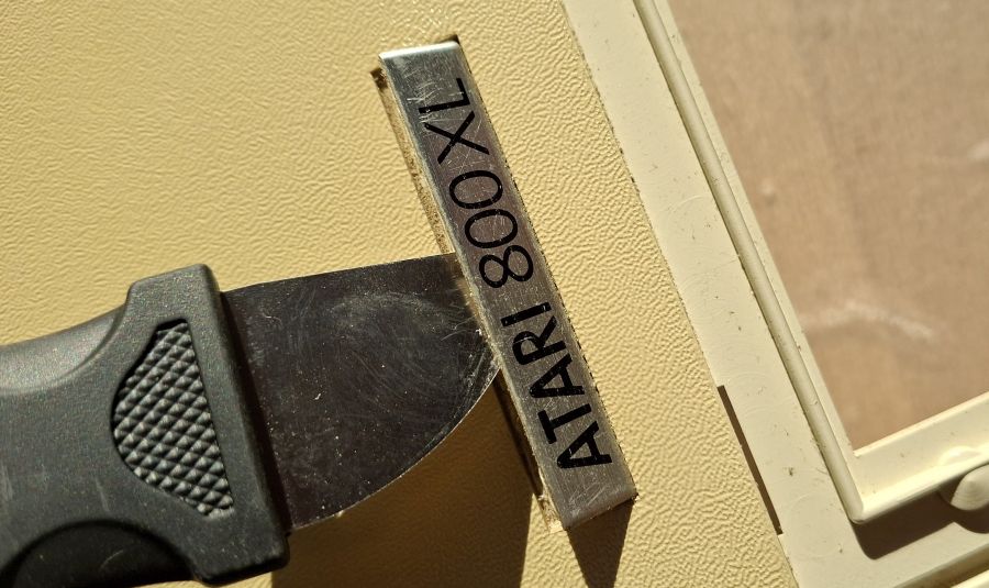

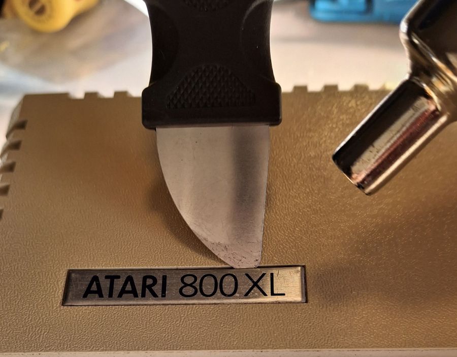

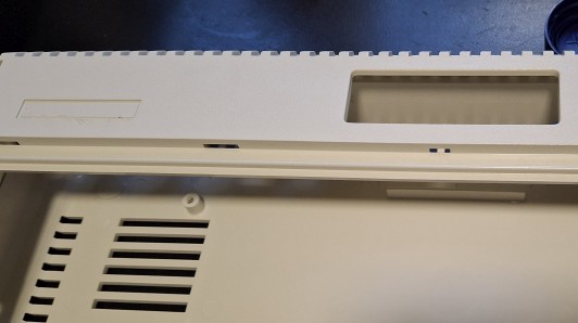

. Typenschild entfernen . Schild mit Heißluftgebläse vorsichtig vorwäremen. (Ich stelle die Heißluft auf 170 Grad) Immer in Bewegung bleiben, nicht zu lang am selben Punkt erhitzen. Schild-weg-1.jpg . Mit einem sehr dünnen Spachtel (oder Messer) in den Schlitz zwischen Schild und Gehäuse fahren und ganz sanft ohne Druck anheben. Wenn sich das Schild noch nicht bewegt, weiter erhitzen. Schild-weg-2.jpg . Wen sich das Schild etwas anheben lässt, mit der heißen Luft von hinten unter das Schild weiter erhitzen und weiter sanft anheben Schild-weg-3.jpg . Weiter unter der Heißluft anheben ... Schild-weg-4.jpg . ... bis das Schildchen sich ganz abheben lässt Schild-weg-5.jpg . Tipp: Immer über die lange Seite anheben, dann verbiegt sich das Schild nicht.
. Papierschild entfernen . Eine Ecke mit Heißluftgebläse vorsichtig vorwärmen. (Ich stelle die Heißluft auf 170 Grad) Immer in Bewegung bleiben, nicht zu lang am selben Punkt erhitzen. Sollte sich das Papier dunkel verfärben, Heißluft sofort wegdrehen. Papier-weg-1.jpg . Mit einer Pinzette oder wenn man Hitze abkann mit dem Fingernagel vorsichtig an der heißen Ecke kribbeln bis sie sich ein wenig abheben lässt. Papier-weg-2.jpg . Mit der Pinzette das Eck greifen und weiter Heißluft schräg unter die abgehobene Ecke blasen. Wenn der Kleber heiß ist, wird er wieder flüssig und man kann die Ecke weiter anheben. Papier-weg-2b.jpg Immer so weitermachen, aber immer ganz langsam und sehr vorsichtig ohne Gewalt. Immer nur etwas mit der Pinzette anheben und immer weiter erhitzen. Papier-weg-3.jpg . Sollte man merken, dass es nicht mehr weiter geht oder falls man merkt, dass das Schild beginnt einzureißen: Sofort aufhören... ... und den Vorgang an einer anderen Ecke neu beginnen. Papier-weg-4.jpg . Solange von allen Seiten weitermachen bis sich das Schildchen komplett abheben lässt- Das aller Wichtigste: Zeit lassen. Ich brauche da schon mal 5-6 Minuten für. Papier-weg-5.jpg . Das Schild lässt sich am besten zwischen zwei Klarsichfolien (z.B. Schnellhefter) aufbewahren. Papier-weg-6.jpg . Hier könnt ihr das Ganze im Video anschauen:

Ich habe kurz vor Weihnachten bei unserem JAWOLL Markt eine Sprühdose in nahezu identischen XL-Weiss (seidenmatt!)gefunden! Und dann auch noch der Preis: 4.99€! Wo andere Spraydosen meist zwischen 10 und 20€ kosten! Auch wenn ich eigentlich nix von Sprühdosen halte, dieser Lack lässt sich sehr gut -auch bei Kälte in der Garage! - verarbeiten! Auf den Fotos kann man den Barcode, den Hersteller der Farbe sowie ein Vergleich zu einem 600XL Gehäuse sehen:
20241226_202331.jpg 20241226_202241.jpg 20241226_202224.jpg 20241226_202212.jpg
wenn man bedenkt, daß das 600XL-Gehäuse noch nicht gebleicht wurde, kommt der Farbton schon sehr nahe ans Original ran! Wenn das weisse Gehäuseteil nun ordentlich gereinigt und entfetettet wurde, kann man das super damit lackieren! Wichtig, mehrere dünne Schichten!
